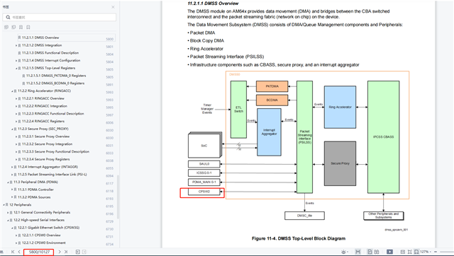

出现的位置如下:

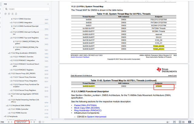

CPSW0的描述我是认可的。 但是CPSW2的描述持反对意见。
因为我在TRM中,只在DMSS的图片中找到零星的印迹,其余并没有介绍到CPSW2,是否是TRM缺少这部分信息?

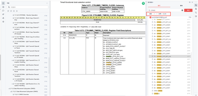

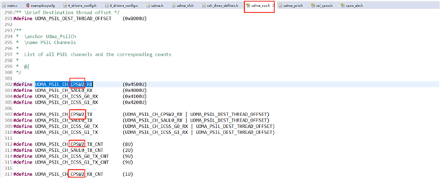

如下图:遍历cpsw2的搜索结果,一共46个结果,44个时钟选择寄存器相关的值选择,2个存在与DMSS章节中,除此外并没有任何单词与之相关。
