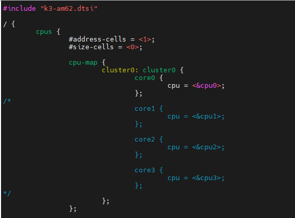

您好,我现在在调试我们的自制板am6231,使用的时8.6版本的SDK,现在使用SD无法启动没有任何的打印输出,之前在am6234上用SD卡可以正常启动,am6231和am6234区别在于单核和四核,我在uboot的设备树节点中屏蔽了其他三个核的节点信息,请问还需要做那些修改。

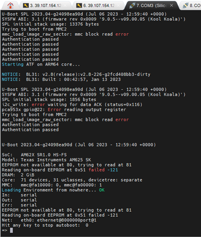

  • 我用官网9.0版本的tisdk-default-image-am62xx-evm.wic的镜像通过balena工具烧写到SD卡中,在单核的am6231上uboot可以启动
    但是在am6234上无法启动,调试串口没有任何输出,使用8.6版本的SDK情况正好相反am6234可以启动,am6231则无法启动没有任何打印输出,我想请问下SDK是不能兼容am62x全系吗,还是说单核和多核要进行一些修改,如果要进行修改具体该怎么修改?
