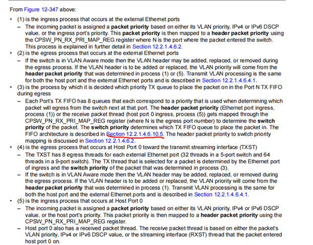

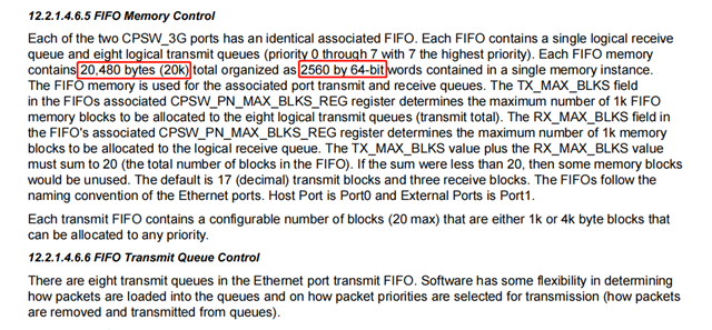

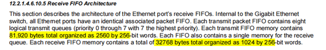

如图:
首先 CPSW存在两个对外的以太网端口。然后根据上述描述:我认为 每个 以太网端口fifo包含:8个逻辑发送队列(共80K大小),1个接收队列(共32K大小),即一共112K大小。请问我的结论是否正确。
