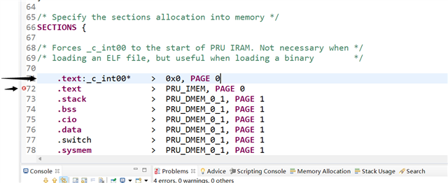

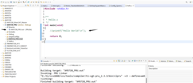

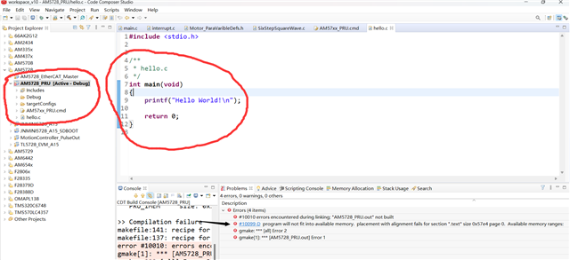

代码就这么一点,然后编译就报这个错误,这是哪里还需要配置的吗

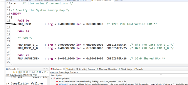

上面是PRU的CMD文件,看不出哪里有问题呀
是的,而且PRU上的RAM本来就不大。可以看一下下面printf tips.
