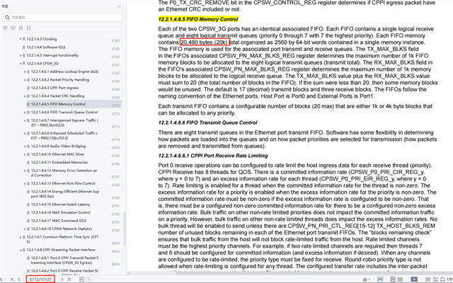

第一种描述:

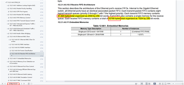

第二种描述:
请以12.2.1.4.6.5 for the buffer size为准,至于80K的描述,产品线工程师需要去确认一下,请关注下面帖子的回复。
https://e2e.ti.com/support/processors-group/processors/f/processors-forum/1269774/am6442-cpsw3g-fifo-memory-size
