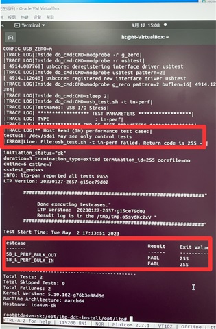

TDA4VM: ltp-ddt中测试用例usb_perf_raw和usb_stress_io这两个测试用例不通过
Part Number: TDA4VM
SDK: ti-processor-sdk-linux-j7-evm-08_06_01_02
执行命令:./runltp -P j721e-evm -f ddt/usb_perf_raw
报错打印如下:

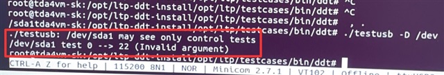

单独执行testusb.c生成的可执行文件testusb
执行命令:./testusb -D /dev/sda1
报错打印:
ioctl(fd,USBDEVFS_IOCTL,&wrapper)返回值小于0
疑问:ioctl命令是否支持USBDEVFS_IOCTL参数操作?
