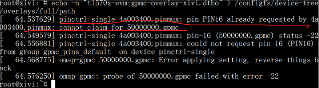

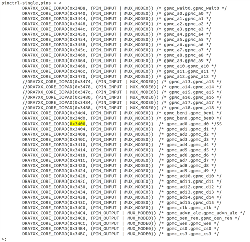

我们从一块开发板进行linux移植,然后报错,如图中的错误,我们初步推断是管脚占用的问题,请问,如何通过提示信息,快速找到根源问题?谢谢
