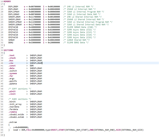

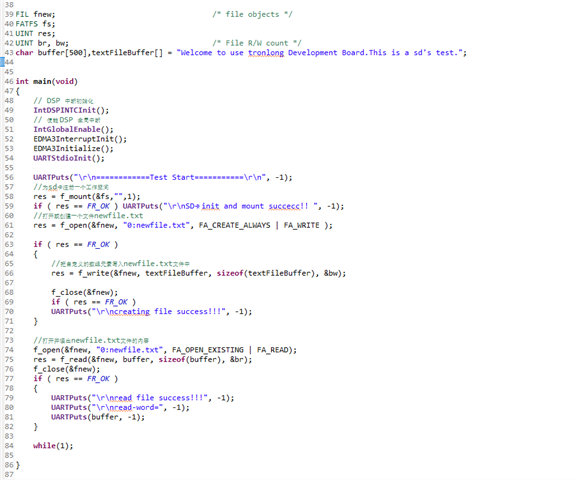

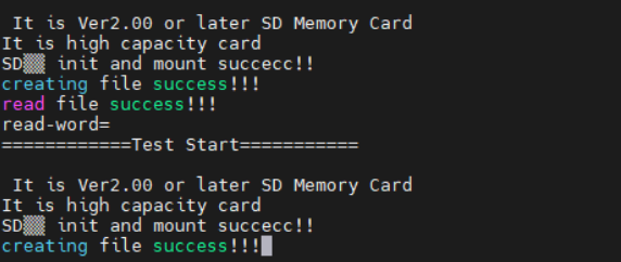

MMCSD相关程序如下:
CMD配置:
配置在SHDSPL2RAM,使用仿真器加载程序,第一次会出现无法完全往SD卡写数据,重新debug加载程序又正常,但配置在DDR、SHM又很正常,所以怀疑跟高速缓存有关,请问C6748的MMCSD驱动是否不支持高速缓存?或者是否使用SHDSPL2RAM还需要其他配置?
请问是否有使能cache?如果有使能cache,要注意cache的一致性问题。
