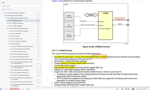

Part Number: AM6442
如下两图:是否能充分说明CSPW仅支持RGMII模式以及RMII模式,而不支持MII模式。 但是在TRM中的12.2.1.4 CPSW0 Functional Description章节中,多处涉及MII接口模式,是否可以忽略。

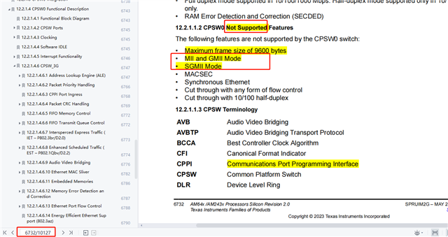

Part Number: AM6442
是的,不支持MII,TRM可能针对多个系列,所以以数据手册为准。
• 1× Integrated Ethernet switch (CPSW3G) supporting:
– Up to 2 Ethernet ports
• RMII (10/100)
• RGMII (10/100/1000
https://www.ti.com/lit/ds/symlink/am6442.pdf
