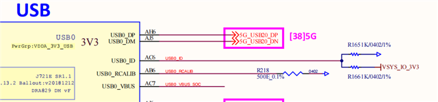

    我们自制的板子上插入USB3.0设备(5G 模组),硬件上绕过了hub的方式,USB3.0的设备直接接入官方开发板TDA4 USB0 上,这种方式是否可行,不能识别成功USB3.0,如何改动驱动才能成功?

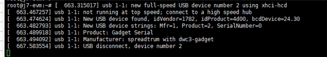

2.日志描述
    下面是在我们板子上识别失败的日志

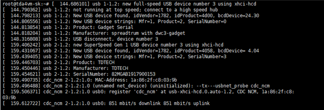

   下面是在TDA4VM Edge AI开发板上USB 3.0 TYPE-A (J10)能正常识别的日志
2.硬件接法描述:
usb3.0接口TYPE-A连接方式:
    USB20_DP对应USB0的AH6管脚
    USB20_DN对应USB0的AJ5管脚
(USB0_ID内部下拉)
    USB30_TX_P对应serdes3的AG9管脚
    USB30_TX_N对应serdes3的AF10管脚
    USB30_RX_P对应serdes3的AJ9管脚
    USB30_RX_N对应serdes3的AH10管脚
通过直连的方式到TYPE-A中间没有经过HUB
3.硬件接线图
