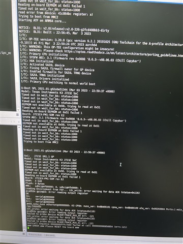

TI专家您好,最近在用sk-tda4vm板子调试pdk组件下的main_ospi_flash_test.c时,将可执行文件拷贝到板子的过程中板子突然变得很卡顿,然后后边重启就无法启动了,在boot阶段卡死在i2c_write:error waiting for data ACK (status=0x116) 。
初步排查是u2(AT24C512C-MAHM-T)这颗芯片坏了,但是程序能把硬件弄坏感觉不可思议,如果真是这颗芯片坏了,那么我重新买一颗换上之后需要往芯片里刷写什么固定的内容吗,如Board ID ?
日志信息如下:
