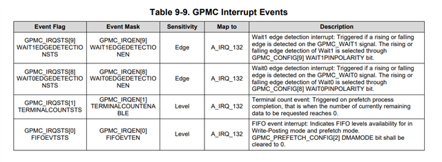

请问在ti手册中,mask这个单词该如何理解?
掩码,屏蔽,遮掩亦或者是什么其他意思?
上图中的event mask是什么意思?
还有文档中经常提及的mask bit/field/register?
谢谢!!!
  • 您好,
    在TI手册中,"mask"一词通常指的是掩码或屏蔽。在计算机中,掩码用于屏蔽某些特定的位或字段,以实现对数据或操作的限制或过滤。
    在事件处理中,"event mask"表示一个掩码,用于指示哪些特定的事件应该被屏蔽或忽略。通过设置事件掩码,我们可以选择性地处理或忽略特定的事件。
    在文档中,"mask bit/field/register"是指一个用来屏蔽或限制特定位、字段或寄存器的掩码。这样可以在操作或处理数据时,选择性地修改或读取特定的位或字段。
