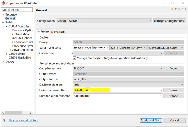

我想基于TDA4VM的C66DSP进行图像处理相关项目的开发,使用CCS创建新工程时遇到的若干疑问,如下
首先我新建了一个项目进行了如上图所示的配置,请问下一步中项目属性的cmd文件选择哪一个,是选择C6678.cmd吗?此cmd文件是否是通用的文件,需要根据具体的项目需求进行修改吗

  • 请问C6678.cmd和C6678_unified.cmd有什么区别?
    C6678_unified.cmd是不区分每个core的memory,C6678.cmd是分别定义每个core的memory。
    是的,具体的cmd还是要根据项目需求进行修改。
