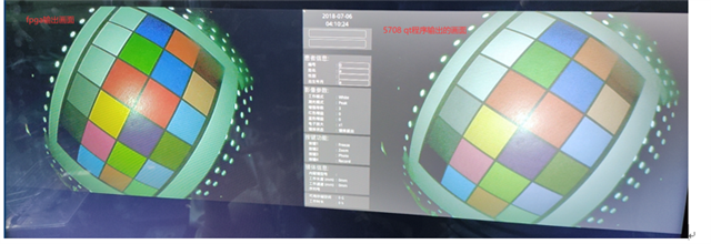

1、问题:实际应用场景中FPGA(K7)与ARM(am5708)显示存在差异,如下图:

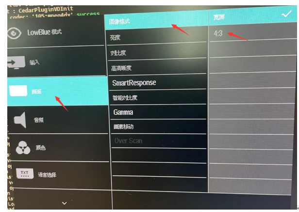

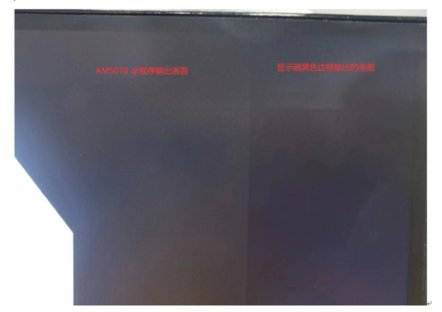

     调节显示器显示比例,可以使用一台可以调节显示比例的显示器,利用显示器输出的黑色边框的背景与软件输出的背景做对比,分别让5708、FPGA与显示器黑色背景做对比,实测情况如下:
(1)am5728 qt程序输出黑色背景与显示器的对比:

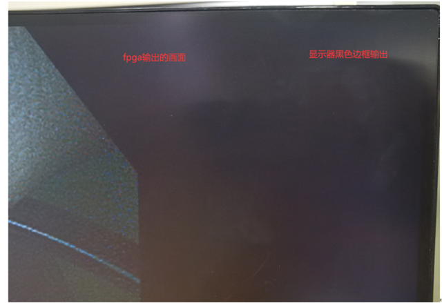

(2)fpga输出的与屏幕输出的对比
3、总结:从测试情况来看fpga输出的黑色背景与显示器输出看不出差别,但5708输出会存在很明显的差异,需协助定位输出差异的原因,看是否有什么优化建议。
