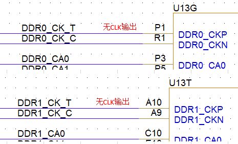

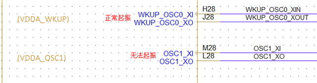

我们项目使用TDA4VE88作为主芯片,目前19.2MHz的WKUP_OSC0可以起振,OSC1无法起振,VDDA_OSC1电压正常(1.8V),
请问OSC1的起振需要什么条件或配置吗?还是上电就会起振?这路晶振为SOC哪个模块提供CLK?
另外,我们当前DDR_CK(P1、R1脚;A10、A9脚)没有时钟输出,请问可能是什么原因?DDR的CLK是哪一路OSC倍频来的吗?DDR的CLK输出需要什么条件呢?谢谢支持~
