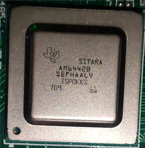

板子芯片型号:AM6442B SEFHAALV:如下图

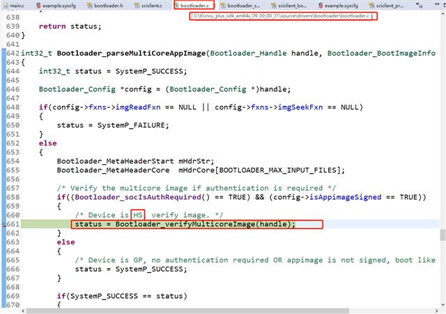

通过多次调试,确定了SBL工程执行过程中,具体错误位置:

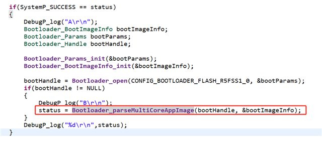

1.  本错误信息采用断电复位方式,通过串口打印获取的。 status = Bootloader_parseMultiCoreAppImage(bootHandle, &bootImageInfo);  执行该语句 status返回值为 -1(即0xffffffff),程序摘抄如下图:该
2.为了具体化上述 函数内的错误位置,本错误信息采用的是调试的方式获取 (仅提供借鉴,调试信息 或许与实际有所差别):
①错误位置如下:注释与旧版本SDK不一致,旧版本为

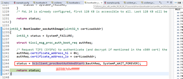

②进入函数  ,进一步获取错误位置:
③进入函数,获取具体错误
因为③的错误,引发②错误 ①错。
调试过程中,程序每次经过③时,将status值由0xffffffff改成0,后续程序即可正常运行,SBL正常引导,也可以将FLASH的数据解除签名并加载到对应的SRAM中,然后相应内核运行正常。

    上述基于 “MCU+ SDK v09.00.00.00.35中的 sbl_ospi_multi_partition,是成功的”,这里我有个疑问,测试成功的芯片的型号是否是“AM6442B SEFHAALV”?

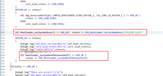

  • 不相似。     SDK库的SBL工程是本来就没有关于安全切换的操作示例。     安全切换是我在旧版SDK库中发现相关函数并进行使用,已经确定可以正常使用。
    ps:新版SBL(MCU+ SDK v09.00.00.00.31)我通过修改SDK库函数的代码,强制让错误值改为正确值0(以满足SBL引导条件),已经可以正常进行SBL,并令所有内核运行; 当然我知道我这种操作是野蛮的,这只是我的临时用法。   然后基于野蛮修正后的新版SBL,确定可以正常引导后,添加安全切换时,发现无法正常跳转了(或者说跳转了,但是没有内核运行,因为SBL工程并没有继续运行了),安全切换的函数并无报错。
    如下是我进行安全切换的相关程序:在加载所有内核之后,在启动r500之前  进行安全切换:

  • 上述基于 “MCU+ SDK v09.00.00.00.35中的 sbl_ospi_multi_partition,是成功的”,这里我有个疑问,测试成功的芯片的型号是否是“AM6442B SEFHAALV”?
    工程师手头有 AM6442B SFGHAALV,而且在相同的基础上测试了`sbl_ospi_multi_partition`。 但这种差异并不会导致该问题。
    同时根据此次测试,我猜想引导失败的原因可能是 SBL库文件代码中,不支持芯片型号为SEFH的验证,导致后续错误
    在 MCU+ SDK 中的任何位置都没有此类检查。 实际上该问题是由于函数调用`Bootloader_socAuthImage`。 此函数调用具有以下功能:
    • Request System Firmware for the authentication of signed appimage (*.appimage.hs_fs) stored at the offset `certLoadAddr` in OSPI.
    • If authentication is successful, System Firmware returns SUCCESS otherwise FAILURE.
    由于`Bootloader_socAuthImage`返回FAILURE,意味着已签名应用映像的身份验证失败。 该问题主要会在要进行身份验证的应用程序映像损坏时发生。
