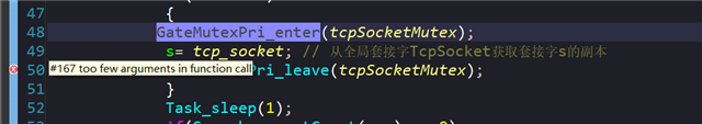

  •  大佬,我在添加互斥锁的时候,这一段代码GateMutexPri_leave(tcpSocketMutex);报错这个too few arguments in function call   ,但是我查找些资料,没明白错在什么地方
  • 您好,
    GateMutexPri_leave() 函数是 TI-RTOS 中用于离开互斥锁的函数。根据您提供的错误信息 "too few arguments in function call",这个错误通常表示函数调用时提供的参数数量不正确。
    GateMutexPri_leave() 函数的原型如下:
    Fullscreen
    1
    void GateMutexPri_leave(GateMutexPri_Handle handle);
    XXXXXXXXXXXXXXXXXXXXXXXXXXXXXXXXXXXXXXXXXXXXXXXXXX
    该函数只需要一个参数,即互斥锁的句柄(handle)。因此,如果您在调用 GateMutexPri_leave() 函数时遇到 "too few arguments in function call" 错误,可能是因为您没有提供正确的参数。
    请确保您在调用 GateMutexPri_leave() 函数时提供了正确的互斥锁句柄参数。例如,如果您的互斥锁句柄为 `tcpSocketMutex`,则应该这样调用函数:
    Fullscreen
    1
    如果问题仍然存在,请检查您的代码,确保在调用 GateMutexPri_leave() 函数时没有其他错误,例如语法错误或其他参数问题。
  • #define GateMutexPri_leave ti_sysbios_gates_GateMutexPri_leave
    xdc__CODESECT(ti_sysbios_gates_GateMutexPri_leave__E, "ti_sysbios_gates_GateMutexPri_leave")
    __extern xdc_Void ti_sysbios_gates_GateMutexPri_leave__E( ti_sysbios_gates_GateMutexPri_Handle __inst, xdc_IArg key );
    我查看了GateMutexPri_leave 的定义,定义里面确实是定义了两个参数,请问第二个参数(xdc_IArg key)应该填什么?
  • GateMutexPri_leave函数的第二个参数应该填写一个类型为xdc_IArg的参数key。这个参数是一个无符号整数,用于保存先前获取的关键值,以便在离开临界区时将其恢复。
