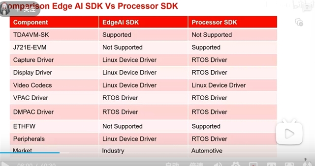

请问这款板卡是否支持CAN通信?是否支持ADAS功能?
1. 支持CAN,请看user guide
2.4.2 CAN-FD Connector(s) [J1] [J2] [J5] [J6]
https://www.ti.com/lit/ug/spruj21c/spruj21c.pdf
2. 支持ADAS功能。
这两个不同的SDK对应的硬件板子是一样的吗?
不一样,SK-TDA4VM只能用EdgeAI SDK。如果做ADAS,建议用J721E-EVM板,可以使用processor SDK更适合。请看下面的FAQ。
https://e2e.ti.com/support/processors-group/processors/f/processors-forum/1083612/faq-tda4vm-what-is-the-difference-between-sk-tda4vm-and-the-j721e-evm
具体型号J721EXSOMXEVM
https://www.ti.com/tool/J721EXSOMXEVM
