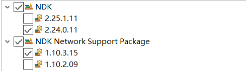

TMS320C6748: NDK的send函数在另外一个线程工作一段时间会自动掉线,并且pc客服端ping不同服务器
Part Number: TMS320C6748
各位大佬,小弟遇到如下的问题,麻烦大佬们解惑。这个是我在官方的TCP例程上面修改的程序的一个tcp例程,把发送放在了另外一个线程里面,刚开始PC客服端能够正常接收和发送数据给dsp服务器,但是这样连续工作过半分钟左右吧,就会自动掉线,并且pc客服端ping不同服务器,我修改过ndk里面的接收和发送缓冲区大小,并没有改变这一情况
