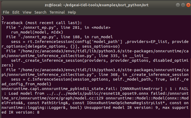

我想编译TIDL库中的示例程序,环境配置遇到了下面的问题:虚拟机乌班图系统版本18.04,python3.6;
使用onnxruntime运行模型时显示opset不支持,onnxruntime版本为1.10.0,请问如何解决,期待您的回复!
onnxruntime版本为1.10.0,最大支持ONNX IR version 8,请看下面网站上的表格。
https://onnxruntime.ai/docs/reference/compatibility.html
