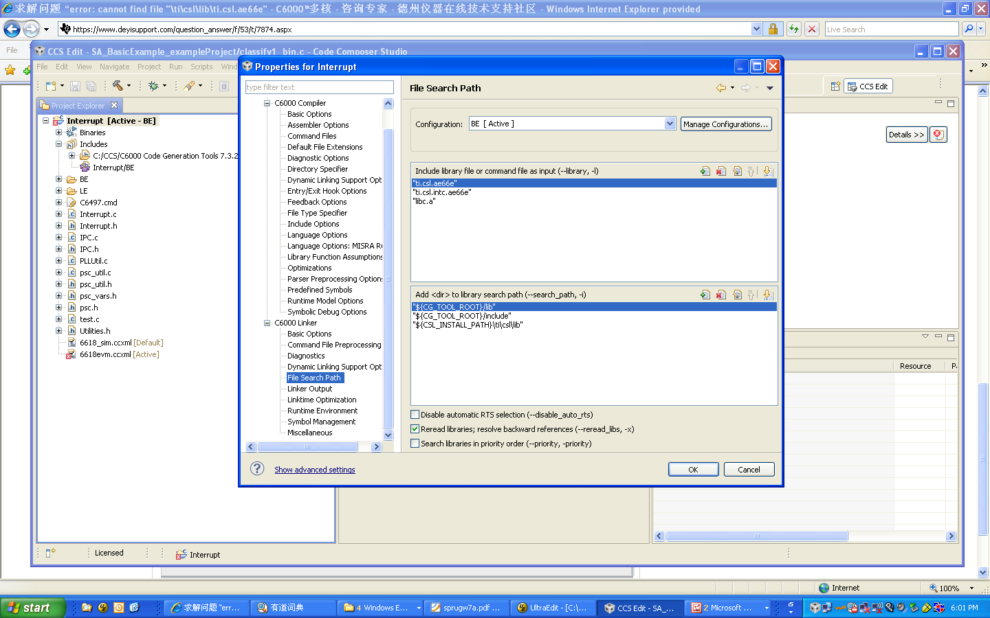

我已经设置了PDK_INSTALL_PATH变量为” C:\Program Files\Texas Instruments\pdk_C6678_1_0_0_9_beta2\packages”,在include目录下面可以看到已经包含了ti这个文件夹了,为什么找不到这个库呢?
 貌似图片不能显示,我把图片作为附件打包发上来了

  • 你好,
      显示两个库文件没有找到,应该是linker选项中的File search path没有设置对,没有包含库文件的所在路径。Include search path中设置的路径是系统的头文件搜索路径,跟库文件的搜索路径是两回事。
      请参考附件抓图中的例子进行库文件搜索路径的设置。
