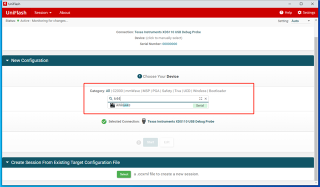

  • 你好,我并没有找到AM6442的 芯片型号。

  • 不需要调试。  这些都找不到AM6442的型号。  是否am6442芯片 暂时没有更为便捷烧录方案了(特指首次烧录)。
