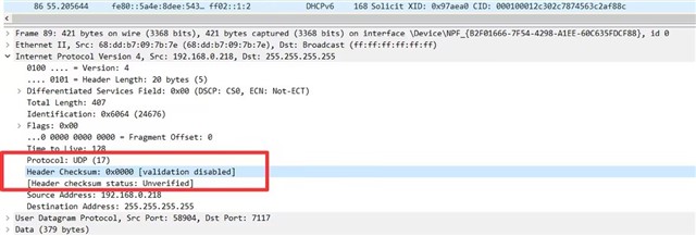

之前在这个贴子得到回复,C6657并没有专门的硬件外设来计算网络通信的checksum。

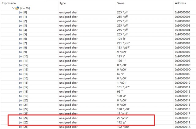

但是在我基于TI EMAC例程配置的工程中,接收数据包存放的缓冲区中存放了正确的header checksum值,这是为什么呢?
就像上面这个wireshark抓到的数据包,发送时checksum是0x0000,但C6657接收到之后,在数据缓冲区的checksum被自动计算了,已经手动验证过这个结果是正确的。
