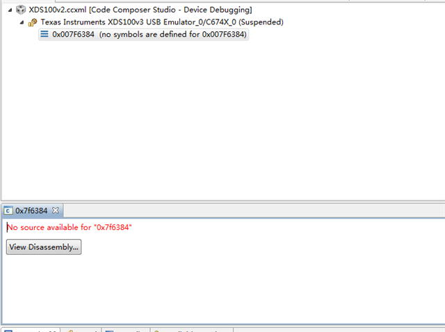

目前在使用c6748自制板,出现了下面帖子中出现过的问题:将code放入ddr中运行,发现程序没法跑起来,但是将code放入ram中就可以正常运行,怀疑ddr配置有问题。ddr的配置都是放在gel文件中实现
https://e2echina.ti.com/support/processors/f/processors-forum/168809/tms320c6748-cmd-text-ddr2?tisearch=e2e-sitesearch&keymatch=6748%25252525252520ddr#
我在gel文件中进行1k数据ddr的读写并没有问题,所以我对ddr是否有问题也保持怀疑。
现在我有两个问题:
1.我看了之前官方给的解答,答复是有个ddr配置的excel,可以按照自己的型号生成相应寄存器的配置,请问这个在哪里下载?(之前的链接失效了)

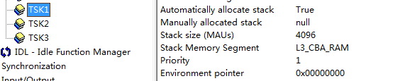

2.我换了一个程序同样也是放在ddr中运行,这次程序可以进入,但是运行一些外设的初始化时候程序也会跑飞,我想请问下,这种情况也是ddr参数配置有问题导致的吗?会不会有其他的问题导致?
