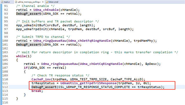

AM6442: 为什么 当.bss段指定到 TCM区后,BCDMA使用异常。
Part Number: AM6442
SDK版本 及 工程:C:\ti\mcu_plus_sdk_am64x_09_00_00_31\examples\drivers\udma\udma_memcpy_polling
运行内核:R5F0_1
实验现象:①无任何修改  工程运行正常

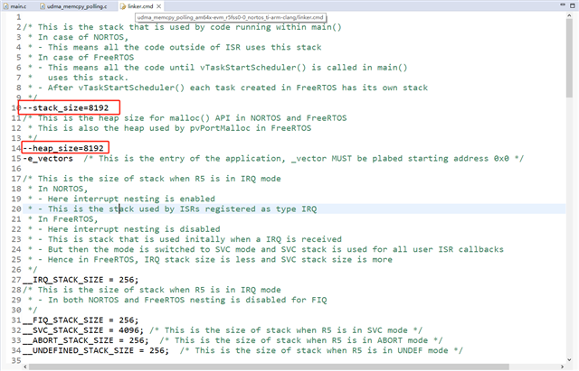

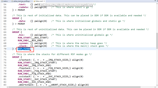

②如下图,修改.cmd文件:将MSRAM修改为 R5F_TCMB0或R5F_TCMA,实验日志为:ASSERT: 0.8870s: ../udma_memcpy_polling.c:udma_memcpy_polling_main:112: CSL_UDMAP_TR_RESPONSE_STATUS_COMPLETE == trRespStatus failed !!!
