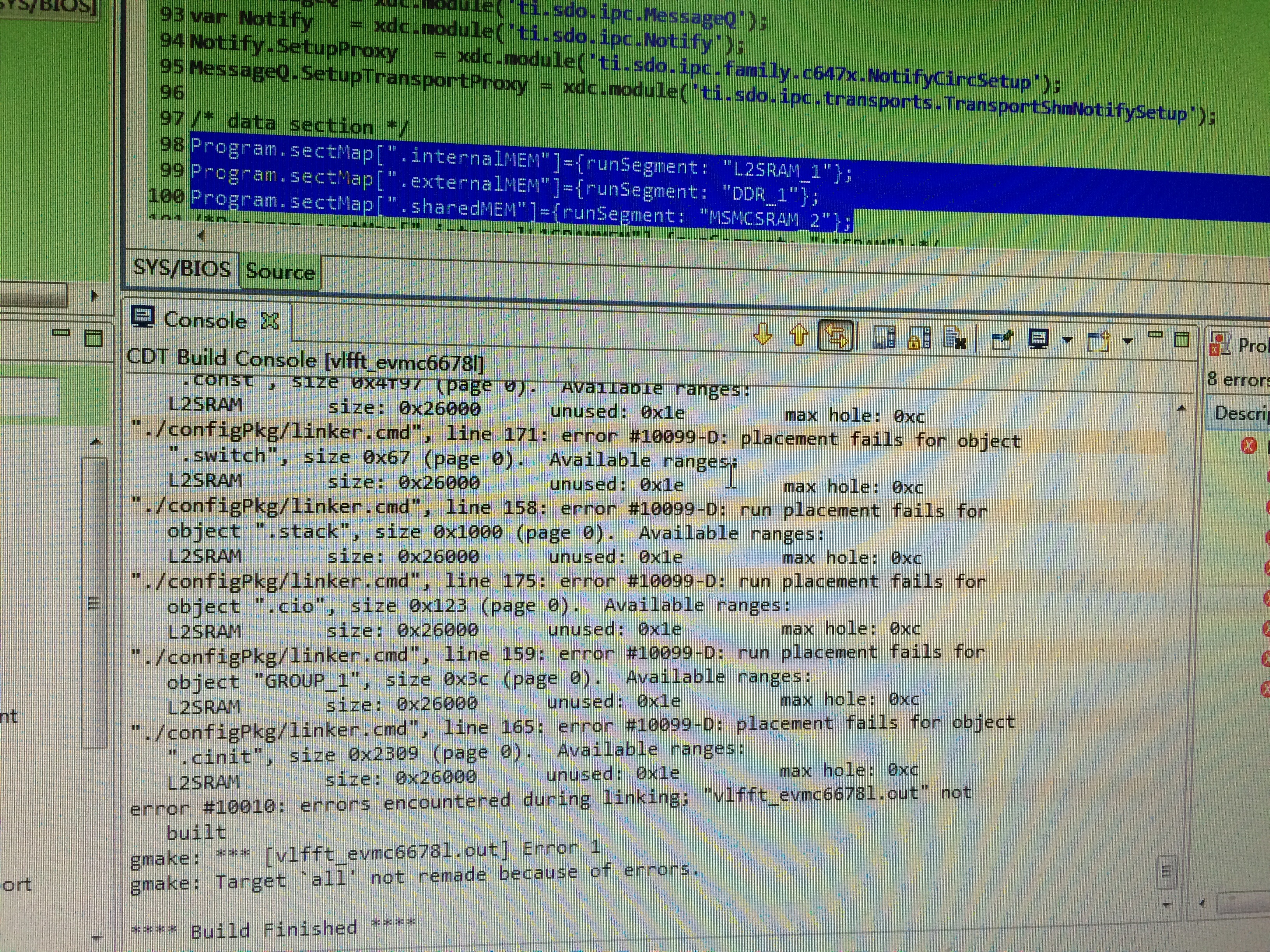

vlfft工程编译失败
各位专家你好,我从网上下载的vlfft工程,去掉stm配置,编译出错,见附件。好像是cmd问题,希望详细说明下,因为不太懂。 另一个是stm在这里有什么用处,影响性能么?
  • 可能跟EDMA LLD版本有关,请下载使用edma3_lld_02_11_02_04版本。
    STM是system trace module,用于系统debug,是由硬件负责记录相关的debug信息,不会影响性能,也可以不用添加。
