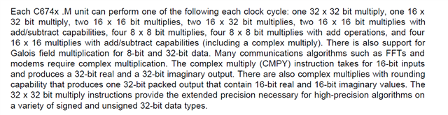

乘法运算需要多少时钟周期?我看数据手册说6748的M单元每个时钟周期可完成一个32bit*32bit的乘法,但是我在CCS中使用_itoll(TSCH, TSCL)函数计数时发现一个32bit*32bit乘法需要大概120个时钟周期,加法运算速度也大概在这个水平。
请问该怎么使乘法的运算速度达到数据手册提到的水平,是有专门的乘法单元吗?该怎样使用呢?请各位大佬赐教
  • 这可能是由于您的代码中存在一些性能瓶颈或者编译器优化问题。为了使乘法运算的速度达到数据手册提到的水平,您可以尝试以下几点:
    1. 确保您的代码针对该DSP进行了优化,可以使用编译器提供的优化选项来提高代码执行效率。
    2. 确保您的代码中尽可能多地利用DSP的硬件乘法单元,避免使用软件实现乘法运算。
    3. 考虑使用内联汇编或者优化的数学库函数来执行乘法运算,以减少额外的开销。
    4. 考虑使用DSP专用的优化库函数或者指令集来执行乘法运算,以充分利用DSP的硬件特性。
