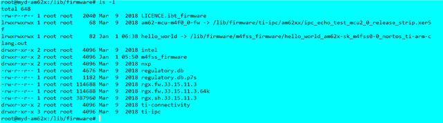

我成功使用CCS构建了hello_world_am62x-sk_m4fss0-0_nortos_ti-arm-clang.out文件,可是当我将改文件拷贝到开发板上/lib/firmware/m4fss_firmware目录下,并为该文件创建软链接。

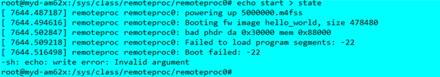

然后执行echo start > state,却报错Boot 失败,错误码-22。
但是系统自带的am62-mcu-m4f0_0-fw却能够正确运行,我发现am62-mcu-m4f0_0-fw链接到的是一个.xer5f文件,于是我修改makefile_ccs_bootimage_gen并且通过CCS重新编译,成功生成.xer5f文件,重新链接后但是依然和.out文件报一样的错误。如何能够成功的运行mcu_plus_sdk_am62x_09_00_00_19\examples\hello_world样例?

  • 已经找到解决办法,需要为项目添加资源表,修改linker.cmd文件,并为example.syscfg文件添加IPC驱动模块。可以参考该回答:e2e.ti.com/.../faq-am62x-am64x-how-to-allow-linux-to-load-m4f-r5f-firmware-by-adding-a-resource-table。但是经尝试发现官方文档的补丁也是有问题的,可以直接参考ipc示例中的linker.cmd文件和example.syscfg文件。
