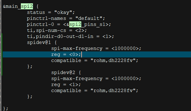

设备树:
AM62X_IOPAD(0x1EC, PIN_OUTPUT, 3) /* (A17) RA4_SCK SPI2_CLK */
AM62X_IOPAD(0x1E8, PIN_OUTPUT, 3) /* (B17) RA4_nCS SPI2_CS1 */
AM62X_IOPAD(0x194, PIN_OUTPUT_PULLUP, 1) /* (B19) RA4_MOSI SPI2_D0 */
AM62X_IOPAD(0x198, PIN_INPUT_PULLUP, 1) /* (A19) RA4_MISO SPI2_D1 */
&main_spi2 {
status = "okay";
pinctrl-names = "default";
pinctrl-0 = <&spi2_pins_s1>;
ti,spi-num-cs = <2>;
spidev@1 {
spi-max-frequency = <1000000>;
reg = <0>;
compatible = "rohm,dh2228fv";
spidev@2 {
reg = <1>;

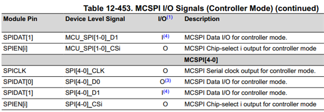

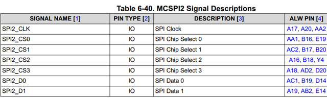

疑问:
根据芯片手册,如果AM62x的SPI做为主模式时,SPI2_D0作为输出,即为MOSI,SPI2_D1做为输入,即为MISO。
在执行测试时,理论应该SPI2_D0有数据发送,因为没有接SPI设备,SPI2_D1没有数据信号进入,应该没有信号变化才对。
但是测试结果刚好相反。
而且设备里也将SPI2_D0设置为输出,SPI2_D1设置为输入了。
还请帮忙解答疑惑和确认问题。

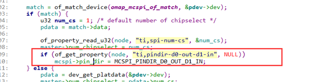

  • 研究了下内核代码,发现有如下相关代码片段。
    然后发现这个参数没有设置。
    于是在设备树里加上:
    这样DO就为能OUT,D1就可以为IN了。
    这是很容易忽略的细节。
    设备树上面的pinctrl除了要正确的设置INPUT和OUTPUT之外,还有这个变量要设置。
     ti,pindir-d0-out-d1-in = <1>;
