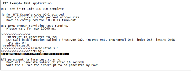

        我在调试SDK版本为ti-processor-sdk-rtos-j721s2-evm-08_06_01_03的SDL中的examples/rti/UC1 例程。
1.在开启看门狗后,时间没有超过10s,触发了看门狗中断,测试报错:RTI DWWD proper servicing test failed. 测试log如下:
想问下是什么原因导致?TI是否测试过example?

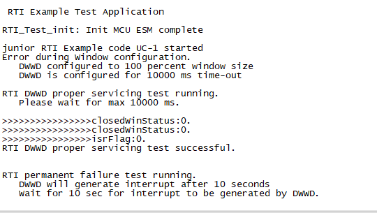

2.修改sdl/examples/rti/UC1/sdl_rti_example.c文件的int32_t SDL_RTI_exampleTest(void) 中 pConfig.SDL_RTI_dwwdReaction   = RTI_DWWD_REACTION_GENERATE_NMI;为 pConfig.SDL_RTI_dwwdReaction   = RTI_DWWD_REACTION_GENERATE_RESET;
并没有发现mcu复位.测试log 如下:
请问设置pConfig.SDL_RTI_dwwdReaction   = RTI_DWWD_REACTION_GENERATE_RESET;,看门狗触发时MCU是否会复位?如果实现复位,还有其他的地方需求修改吗?
