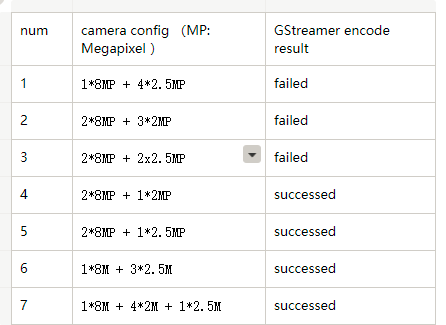

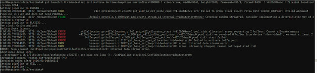

连接不同的模组组合,编码成功与失败的情况如下表所示:
请问:
1. 当编码初始化失败时,是否超过了GSTreamer分配的内存? 若有默认的内存, 此内存大小是多少? 此内存是否可以扩大?
2.我们想基于一个TDA4VH-Q1 连接 2*8MP camera + 11*2.5MP camera,并调用GSTreamer进行编码存储, 是否可行?
