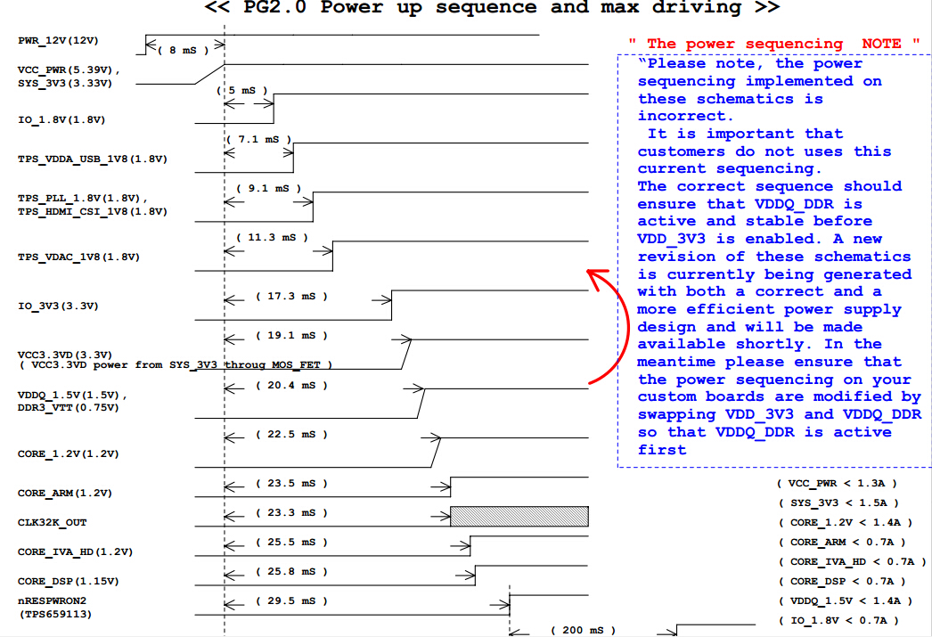

你好,在原理图中发现The power sequencing NOTE ,发现要把VDDQ_1.5V 时序提前到 IO_3V3 之前,请问,硬件方面的原理图在哪里体现呀?

上/下电时序请以最新的数据手册上的信息为准。
DM8127只有参考设计,相关原理图需要你购买参考设计或者贵公司和TI签署保密协议后获得。
