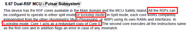

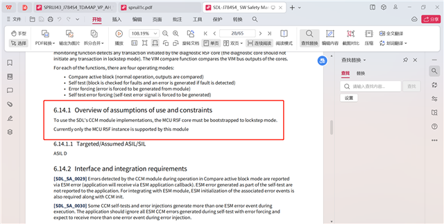

我们使用的TDA4VH芯片,SDK版本:08_06_01_03。
我们现在想实现MAIN域R5F的CCM自测试和错误注入功能,但发现目前的SDL库只支持MCU R5F的CCM自测试和错误注入,能否提供个MAIN域R5F的CCM自测试和错误注入功能的补丁程序。
iamge1:MAIN域R5F支持锁步配置
iamge2:MAIN域R5F的SDL库不支持CCM自测试和错误注入
