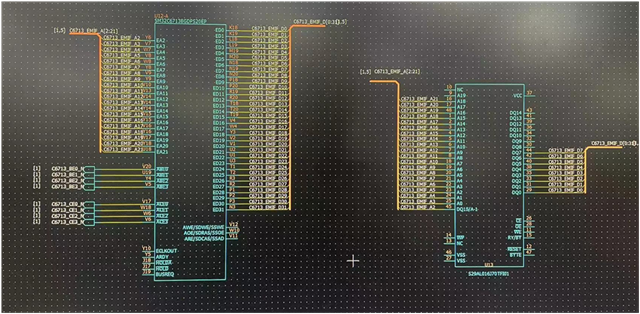

Dear sir:
请教两个问题,
1.就是SM32C6173只有20位地址EA[2:21],而当nor flash使用BYTE模式时,其最低地址位为DQ15/A-1,这样当C6713和flash(型号S29AL16J70)连接的时候,flash的最高位地址A19就不能连接到C6713,造成只能使用FLASH一半的容量。如果要使用全部容量的FLASH,这里A19应该怎么跟C6713连接呢?如下图所示。
2.如果使用16bit和8bit的兼容方式,那flash跟6713之间又该怎么连接呢?因为地址线一个是从A0-A19,一个是从DQ15/A-1---A19.
