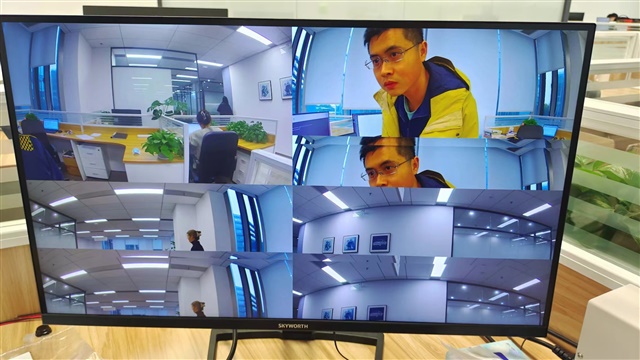

环境:sensor的输出是YUV_422的,关闭了viss和aewb;
问题描述:在运行run_app_multi_cam.sh时,输出的视频非常卡顿;
以下为输出:
请问一下:1)LDC对于解析YUV_422并转换为NV12格式是否完全支持呢?
2)视频非常卡顿是哪里的问题,有没有思路或建议?
1)关于LDC对于解析YUV_422并转换为NV12格式的支持情况,我需要确认一下您所指的LDC是指什么设备或模块,因为不同的设备或模块可能有不同的支持情况。一般来说,LDC(Lens Distortion Correction)模块通常支持YUV格式的输入,并且可以进行格式转换,但具体支持的格式可能因设备而异。
2)视频卡顿的问题可能有多种可能性,包括但不限于处理器性能不足、数据传输带宽不足、缓冲区问题等。建议您按照以下思路进行排查和调试:
- 检查系统资源占用情况,确保处理器和内存等资源足够支持视频处理和传输。
- 检查数据传输路径,包括传感器到处理器的数据传输带宽是否足够,中间数据处理环节是否存在瓶颈等。
- 检查软件应用的实时性和优化程度,确保视频处理的算法和流程能够在给定的硬件条件下实时运行。
- 考虑是否需要对视频流进行降采样或者其他优化处理,以减轻系统负担。
您好,Lu:
我这边分别运行了app_single和app_multi,并且在运行的时候打印了Perf,我看到single的fps一直可以保持在30帧,而multi只能保持1帧以下,并且multi的"捕获节点"的处理时间一直在增加。
以下是两者log:
single:
GRAPH: graph_84 (#nodes = 4, #executions = 300) NODE: CAPTURE2: node_95: avg = 33292 usecs, min/max = 33196 / 44795 usecs, #executions = 300 NODE: VPAC_LDC1: node_101: avg = 3438 usecs, min/max = 3388 / 3553 usecs, #executions = 300 NODE: VPAC_MSC1: node_103: avg = 5211 usecs, min/max = 5192 / 5335 usecs, #executions = 300 NODE: DISPLAY1: node_105: avg = 5991 usecs, min/max = 84 / 6173 usecs, #executions = 300 PERF: TOTAL: avg = 33331 usecs, min/max = 33165 / 33455 usecs, #executions = 117 PERF: TOTAL: 30. 0 FPS ------------------------------------------ GRAPH: graph_84 (#nodes = 4, #executions = 486) NODE: CAPTURE2: node_95: avg = 33273 usecs, min/max = 33178 / 44795 usecs, #executions = 486 NODE: VPAC_LDC1: node_101: avg = 3429 usecs, min/max = 3386 / 3568 usecs, #executions = 486 NODE: VPAC_MSC1: node_103: avg = 5221 usecs, min/max = 5189 / 5373 usecs, #executions = 486 NODE: DISPLAY1: node_105: avg = 6062 usecs, min/max = 84 / 6386 usecs, #executions = 486 PERF: TOTAL: avg = 33331 usecs, min/max = 33160 / 33529 usecs, #executions = 186 PERF: TOTAL: 30. 0 FPS
multi:
GRAPH: app_multi_cam_graph (#nodes = 4, #executions = 1) NODE: CAPTURE1: capture_node: avg = 611955 usecs, min/max = 611955 / 611955 usecs, #executions = 1 NODE: VPAC_LDC1: ldc_node: avg = 14028 usecs, min/max = 14028 / 14028 usecs, #executions = 1 NODE: VPAC_MSC1: mosaic_node: avg = 38384 usecs, min/max = 38384 / 38384 usecs, #executions = 1 NODE: DISPLAY1: DisplayNode: avg = 86 usecs, min/max = 86 / 86 usecs, #executions = 1 PERF: FILEIO: avg = 0 usecs, min/max = 4294967295 / 0 usecs, #executions = 0 PERF: TOTAL: avg = 208992 usecs, min/max = 7 / 626921 usecs, #executions = 3 PERF: TOTAL: 4.78 FPS ------------------------------------------------------------------ GRAPH: app_multi_cam_graph (#nodes = 4, #executions = 32) NODE: CAPTURE1: capture_node: avg = 1187878 usecs, min/max = 33258 / 16263708 usecs, #executions = 32 NODE: VPAC_LDC1: ldc_node: avg = 14054 usecs, min/max = 13917 / 14303 usecs, #executions = 32 NODE: VPAC_MSC1: mosaic_node: avg = 14735 usecs, min/max = 11258 / 38654 usecs, #executions = 32 NODE: DISPLAY1: DisplayNode: avg = 10453 usecs, min/max = 86 / 14004 usecs, #executions = 32 PERF: FILEIO: avg = 0 usecs, min/max = 4294967295 / 0 usecs, #executions = 0 PERF: TOTAL: avg = 1206559 usecs, min/max = 33312 / 16263963 usecs, #executions = 31 PERF: TOTAL: 0.82 FPS ------------------------------------------------------------------ GRAPH: app_multi_cam_graph (#nodes = 4, #executions = 35) NODE: CAPTURE1: capture_node: avg = 1335939 usecs, min/max = 32220 / 16263708 usecs, #executions = 35 NODE: VPAC_LDC1: ldc_node: avg = 14060 usecs, min/max = 13917 / 14303 usecs, #executions = 35 NODE: VPAC_MSC1: mosaic_node: avg = 14458 usecs, min/max = 11258 / 38654 usecs, #executions = 35 NODE: DISPLAY1: DisplayNode: avg = 10946 usecs, min/max = 86 / 16585 usecs, #executions = 35 PERF: FILEIO: avg = 0 usecs, min/max = 4294967295 / 0 usecs, #executions = 0 PERF: TOTAL: avg = 2915655 usecs, min/max = 32510 / 8680513 usecs, #executions = 3 PERF: TOTAL: 0.34 FPS
我不知道如何继续分析,等待您的回复!非常感谢!
另外,运行multi的时候,log输出时,vxGraphParameterDequeueDoneRef()这个接口处理时间很长,主要是在do_while中
