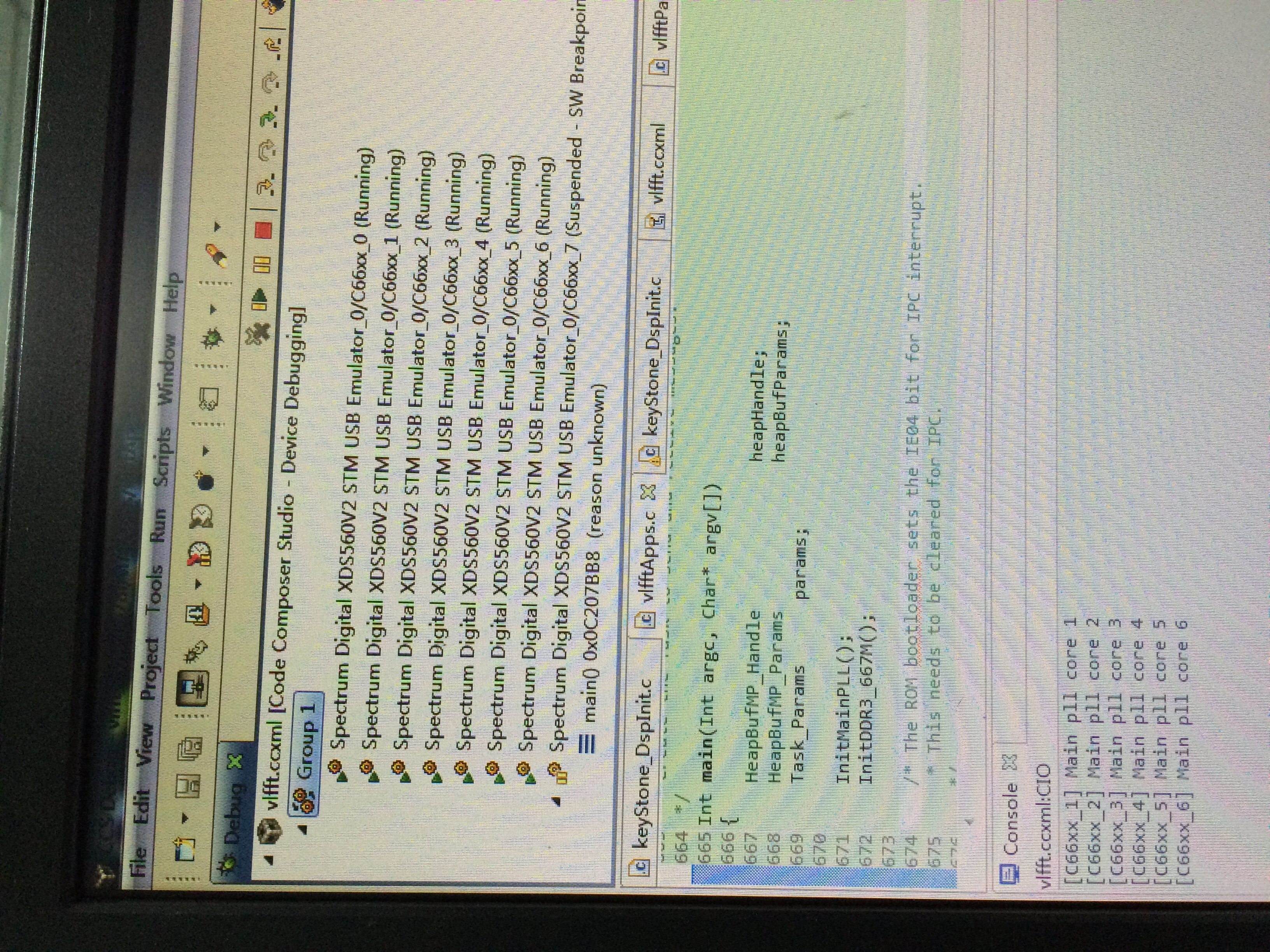

专家好,按照指导下载了相关的edma3版本,编译可以了,但是无法运行,我在main入口处添加了初始化核时钟和ddr初始化,初始化里面都判断是否0核,是才执行初始化代码。八个核加载同样的代码,加载后在跳转到main前就打印了我初始化里面的语句,也没有core0的打印,也没有core7的,点击运行后有core7打印。然后一直运行状态,无法跳转到main。请问怎么解决?
