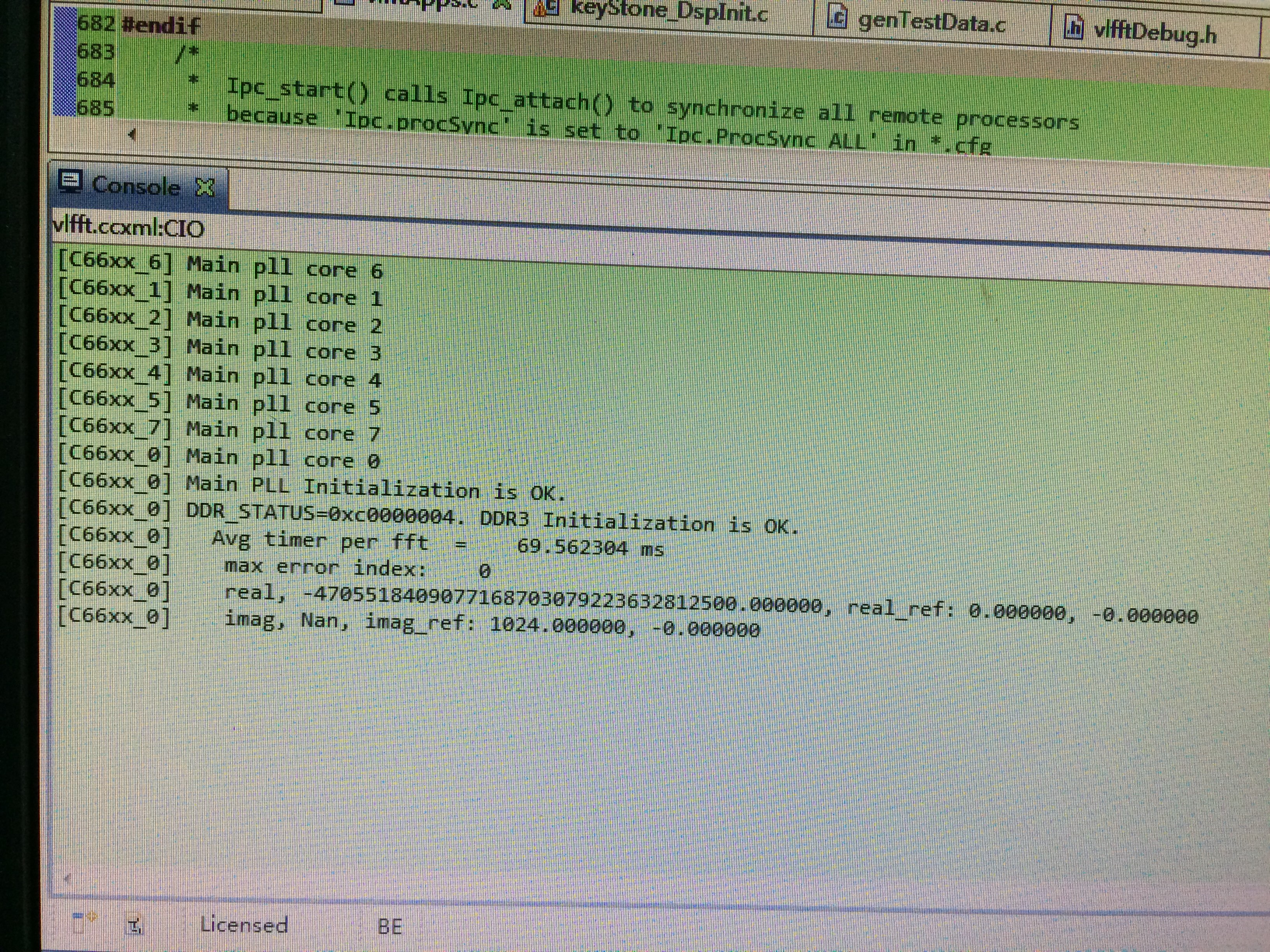

vlfft运行时间过长
专家好,该工程我添加了调试信息,去掉优化选项可以运行,运行时间70ms,看到你们说才2ms,不知道还需要什么设置? 另一个问题是优化选项设置2或者3,核时钟初始化有问题。按照手册指导初始化核时钟,如果设置其它divider,pll_stat最后一位不能是1。如果不设置其它divider,虽然能初始化,不过好像有问题。不知道优化有什么影响?
