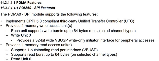

你好,我这边好像没有mcu_plus_sdk_am62x_08_06_00_18这个资料包,可以去哪里下载呢?另外还想请问一下按照这个方法使用的dma模式的SPI,dma的Buffer有多大呢?我这边想了解一下单次满Dma能传输多少字节的数据

DMA一次搬移的数据最大是64byte,可以看一下TRM文档。
https://www.ti.com/lit/ug/spruiv7b/spruiv7b.pdf
目的地址可以指定的。

请看 TRM文档 11.1.3 DMSS Hardware/Software Interface Chapter 11
11.1.3.1 Data Buffers
The Buffer Length field of the packet/buffer descriptor indicates the number of valid data bytes in the buffer. There may be from 1 to 4M-1 valid data bytes in each buffer.
