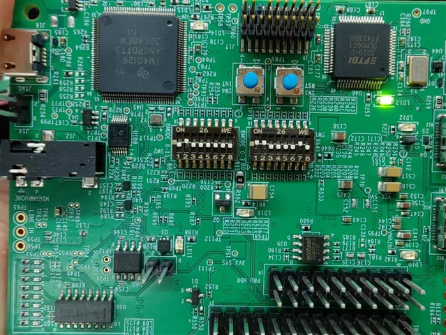

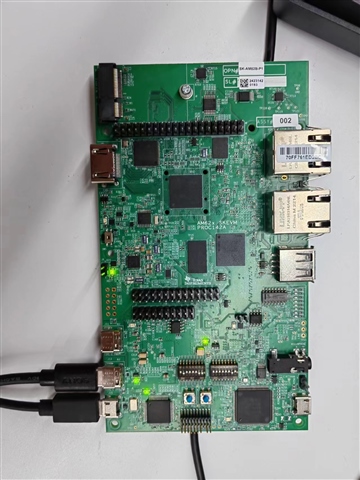

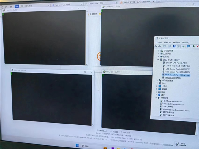

Part Number: SK-AM62B-P1
请参考下面GSG的步骤,先设成UART boot mode,看是串口否有打印CCCC,如果有打印,说明板子运行起来了。
https://software-dl.ti.com/mcu-plus-sdk/esd/AM62X/09_01_00_39/exports/docs/api_guide_am62x/EVM_SETUP_PAGE.html#autotoc_md19
helloworld可以编译吗?在ccs编译前,先安装一下Python和OpenSSL,并添加环境变量中的Path。
https://software-dl.ti.com/mcu-plus-sdk/esd/AM62X/09_01_00_39/exports/docs/api_guide_am62x/SDK_DOWNLOAD_PAGE.html#INSTALL_PYTHON3
