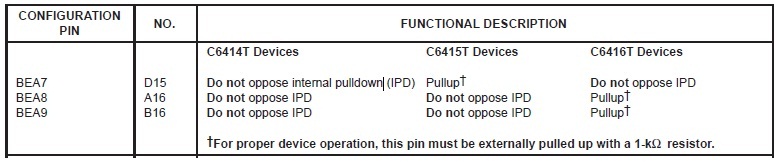

设计了一块C6416T+FPGA的视频信号处理板,hello world已经测试通过,EDMA测试也没有问题,
测试EMIFA与FPGA的接口时,发现AECLKOUT1没有时钟信号输出,仔细检查了原理图和PCB,不知道什么地方出问题啦,望多提提意见。
CLKMODE为【10】(通过一个上拉电阻和一个悬空,自带下拉),选择12倍频。
EMIFA的时钟配置为【10】(通过一个上拉电阻和一个悬空,自带下拉),选择CPU/6的时钟频率,EMIFB的时钟配置和EMIFA一样。
上下拉设置(BEA7/BEA8/BEA9)都是上拉。现在在调试阶段,其他外围都没有焊。
通过示波器测量AECLKOUT1管脚,在hello world运行时,它的电平是低的,没有时钟输出。
不知道哪里有设置错误或者没有考虑到,望各位大虾多提意见。
PS:设计是采用默认的Little Endian mode (default),而且下拉电阻没有焊,hello world确在Big Endian mode正常运行,小模式不能运行。
