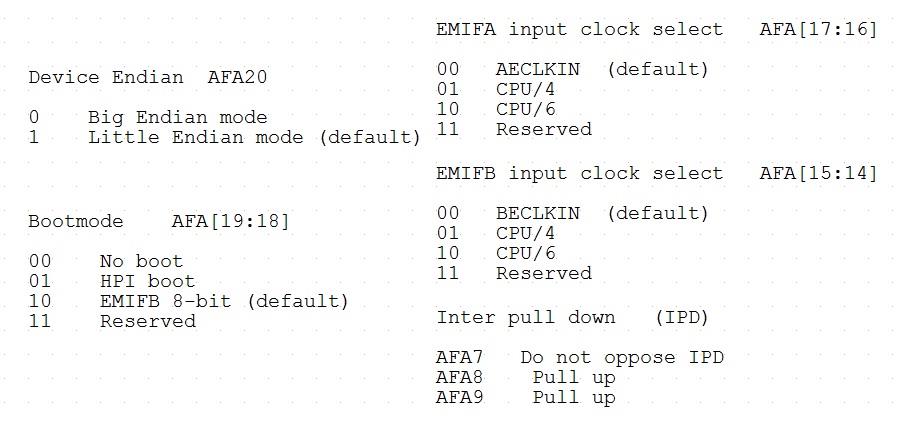

设计了一块C6416T+V5DSP+FPGA图像处理板,调试hello world通过,测试EDMA也正常。在调试EMIFA时,发现AECLKOUT1无时钟输出,观察registers时,可以查看任何寄存器都没有问题,在查看EMIFA寄存器时,CCS就死机。
查资料有的人说是EMIFA时钟没有供上,我的CLKMODE配置成12倍,EMIFA的时钟为CPU/6,内部上下拉中的AFA7没有接,AFA8/9采用上拉(datasheet中有说需要上拉),我的整个配置如附件所示。
望各位看看,我是否有什么地方没有考虑到?这种情况还会有其它什么地方出问题啦?谢谢咯!
