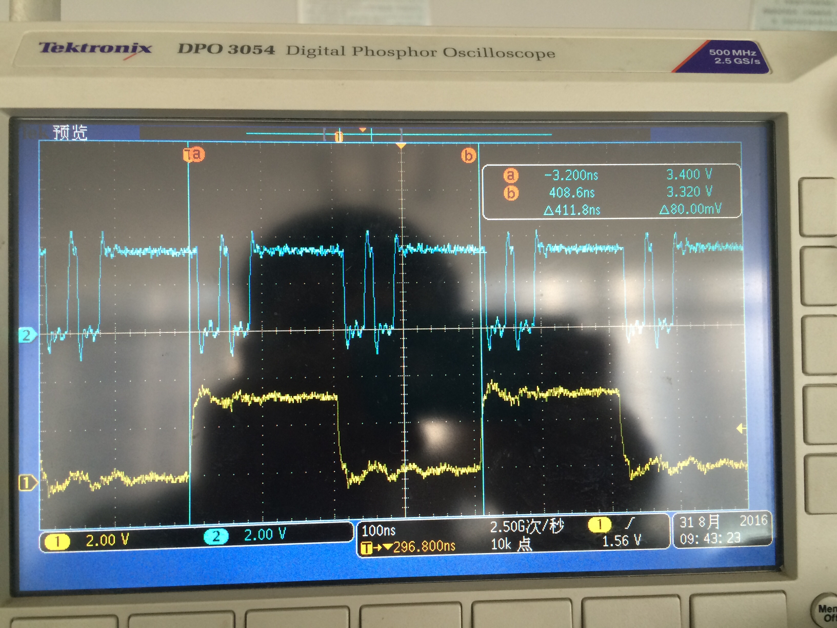

工程师你好,我在测试时也发现了这个问题,
DSP CORE0在一段时间内只进行读emif16操作,16位总线操作。
设置了建立、STROB时间、保持周期共4个周期完成一次操作,通过示波器抓波形,波形见附图,上面波形是DSP 的OE信号,下面波形是地址A0信号,
发现读连续两个地址操作之间130多个ns,约20多个CYCLE,导致我的总线速率只有5MBps左右,这20多个时钟周期是怎么来的,有没有消除的办法?
