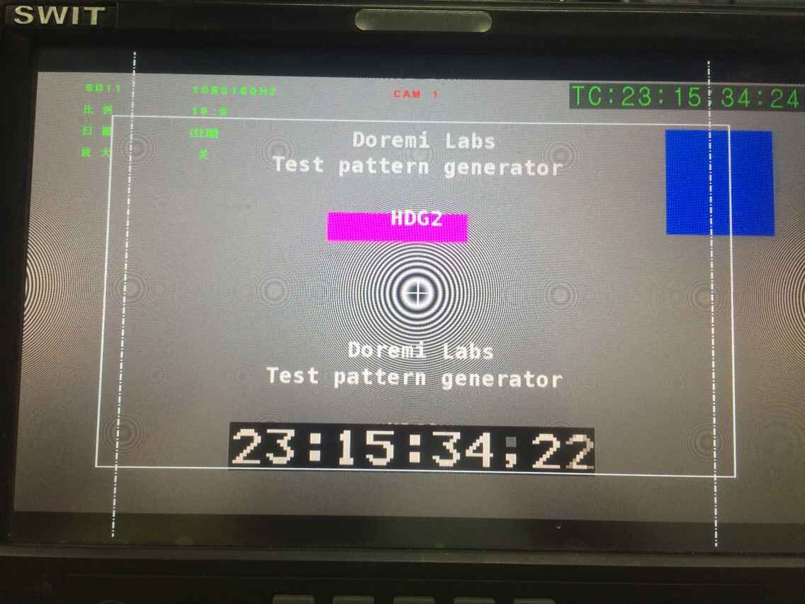

  • 大牛,我现在用TI的DM385做一个编码器,目前输入其他一切图案和分辨率都能正确编码,但是在输入图案为附件Noise时候,在输入分辨率是1080i的情况下,在HIGH profile编码报错,无论编码码率是多大。而当输入图案是Cricle时候,编码码率在大于20M下,分辨率为1080P24时候编码报错,报错信息如下:
    [m3video] 935110:!ERROR!:ENCLINK::links_m3video/iva_enc/encLink_h264.c:[464]::INTERNAL ERROR:-1
    [m3video] ALGPROCESS FAILED
    [m3video] Number of Entries in Process List : 1
    [m3video] Extended error for entry 0 : 0x10400
    [m3video] 935111:WARN
    [m3video] ENCLINK:ERROR in Enclink_h264EncodeFrameBatch.Status[-1] for IVAHD_0
    [m3video] ENC : IVAHDID : 0 ENCLINK:ERROR in EncLink_SubmitBatch.Status[-1]
    之后再去切换输入分辨率或者输入图案,不能恢复正常编码,在M3端重新启动编码,一样不行,在上层应用把整个编码的Link删去再重建一个也是不行。
    我仔细看了你说的EncLink_codecDynamicResolutionChange函数,貌似不能正确的动态监测到输入分辨率的变化,请指点江山。
