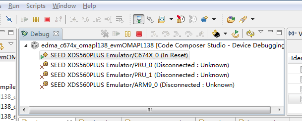

C674X_0: Trouble Halting Target CPU: (Error -1137 @ 0x0) Device is held in reset. Take the device out of reset, and retry the operation. (Emulation package 5.1.73.0)
startware 的例子工程“edma_c674x_omapl138_evmOMAPL138”,在自己做的板子上跑,编译链接都成功,也能连上板子,但是下载进去后处于复位状态,如下图。点终止运行弹出以下错误:“C674X_0: Trouble Halting Target CPU: (Error -1137 @ 0x0) Device is held in reset. Take the device out of reset, and retry the operation. (Emulation package 5.1.73.0) ”。
按复位按钮后终止,但是点运行后又处于复位状态。
  • 你好,如果是自己做的板子,先不要使用EVM板例程,而是自己建立一个简单的小例子,用仿真器连上你的板子,运行调试一下看看硬件板子是否可以正常工作。
