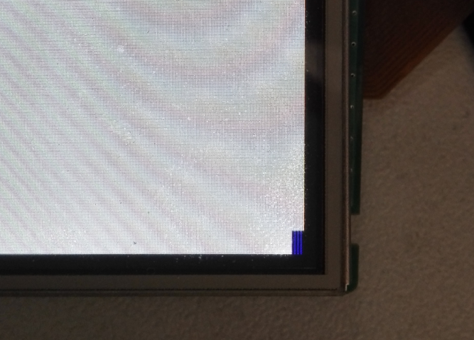

您好:
       我使用的DM365,在显示开机LOGO时,屏幕的右上角总是有一个闪烁的光标:蓝色的一个小条,白色的在一闪一闪的(其中在系统启动后没有屏幕显示时背景色就是蓝色的);在不显示LOGO,显示QT程序后,关闭QT程序,只有背景色(蓝色)的时候,在 屏幕的右上角仍然有这个闪烁的光标存在,显示QT程序时好像就没有了,这是怎么回事呢?
        怎么去掉这个闪烁的光标呢?请各位大神多多指点,多谢了。

    你能否配置寄存器RECTCUR.RCACT=0 (off)看看是否有改善?
  • 您好,非常感谢您的回复。
    寄存器RECTCUR读出来值为0x00,问题现象见附件图片
  • 你好,
    你能否读取OSDWIN1MD.OASW,看是否为1,也就是配置为Attribute window。如果是,将该值配置为0,并且disable OSD win1,看看是否有改善?
  • Chris Meng :
             你好,按照你说的,我读取出来OSDWIN1MD(0x01c71c0c)值为0x8000,其中OASW(bit15)为1,将该寄存器设置为0后,仍然有光标在闪烁,没有效果。在实验过程中发现,如果在启动过程中添加上启动LOGO,就会有此问题,去掉开机logo,就不会有这个问题了。不知道是什么原因导致的呢?
  • PS:这里添加的LOGO是我要显示的一个全屏的LOGO,大小是480X800,不是标准的规格,如果使用BSP里面带有的小LOGO的话,也是没有此现象的。换句话说,应该是由于换了一个大的LOGO导致此问题的发生。
  • 你好,
    DM36x的OSD中共5个窗口,1个光标窗口,2个OSD窗口(一个可以配置为属性窗口),2个video窗口。你可以一个个关闭,看是谁的影响。
    对了,当你设定寄存器后,请读回确认,确保没有被别的代码改掉。
    还有uboot logo是如何使能的,你能否也分享一下,谢谢!

            1、我试着将各个窗口使能进行了设置,其中2个video窗口(VIDWINMD)和光标串口(RECTCUR)寄存器读取值为0,为关闭状态;OSD1不管设置为属性窗口还是OSD窗口,均为关闭状态(值为0x8000,其中bit0为0);OSD0窗口(OSDWIN0MD)值为0x3039,关闭(bit0置0)后,LCD显示白屏;
            2、寄存器设定后,我都进行了回读确认。这个是可以确定修改了没有效果的。
            3、Uboot LOGO还没有添加,正打算添加这一部分,其中遇到如下问题:使用OSD0显示,LCD只能显示纯色,我想在一屏数据中显示不同的颜色,不能正常显示,这是哪里没有配置正确吗?配置见附件。
  • yx wang 说:
    [Chris] OSD1如果配置为属性窗口,设置OSDWIN1MD的bit0是无法关闭属性窗口的。必须配置OSD1为普通OSD窗口,才能关闭。请问你的ccs测试例子也有光标的问题么?
