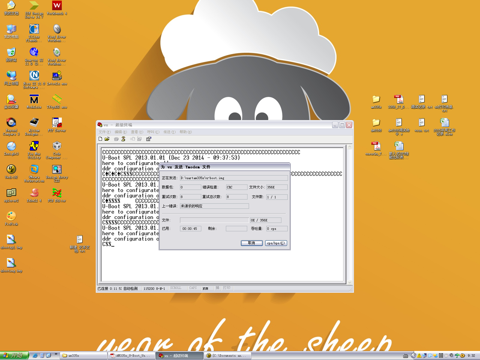

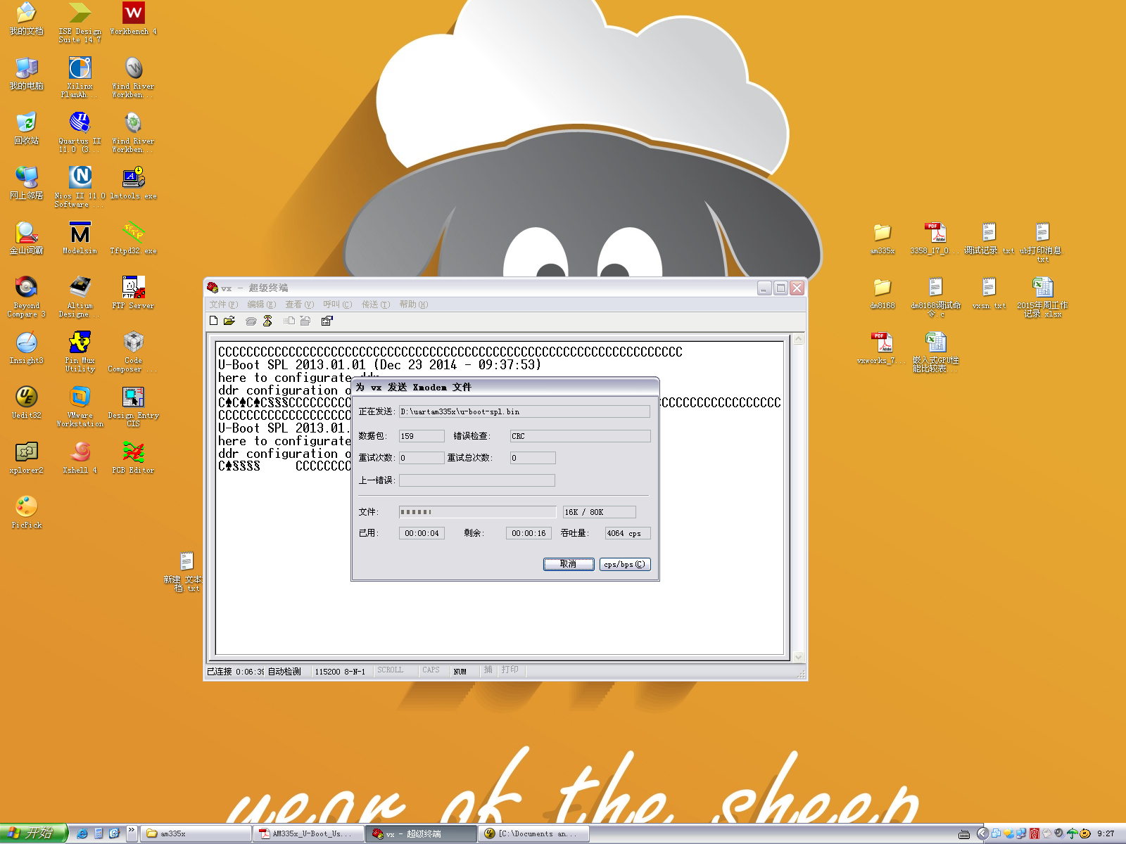

  • 现象:
    1. 操作流程:使用串口方式,xmodem发送u-boot-spl.bin,ymodem发送u-boot.img
    2. u-boot-spl.bin发送成功后,超级终端打印乱码,接着发送u-boot.img,超级终端等待很久后提示 远程系统无响应。
    分析:
    1. 第一步:u-boot-spl.bin发送成功后,应该会打印spl信息,现在我没有出现,u-boot-spl.bin 里面有对ddr进行初始化和配置工作,但并没有进行数据拷贝工作,也就是说这时候ddr还没有工作。 因此初步排除ddr焊接的问题。
    2. uart的方式发送u-boot-spl.bin任然出现问题,说明之前采用SD卡启动的方式,sd卡卡槽应该没有虚 焊,不然MLO也不会启动,这种情况下应该上电后打印CCCC(找不到SD卡,转为串口启动)
    3.以上方式我量过PMIC的输出电压VDD_MPU和VDD_CORE都正常,就是说uboot其实工作了,因为u-boot-spl.bin 里面会对PMIC进行配置。(上电都为1.1v,u-boot-spl.bin执行后为1.1v和1.26v(对应OPP100和Turbo模式))
    4.综合上述3点,个人认为
    1.cpu出现没有焊接好
    2.cpu出现故障
    不知分析是否合理,请指正。
    另 :附件有超级终端发送文件的截图和相关打印信息。
  • 再补充一张截图。
    另:To:  leo chen
    关键是我进入不了uboot,咋搞,要uboot能起来说明基本没问题了, uart的方式也进不了uboot。
    咋搞?
    大家一起分析分析
