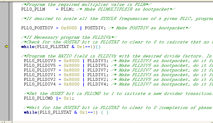

附件是我运行的 图片,请教这是什么原因呢???
您好,我单步运行写程序,在 运行*(temp_add) = 10;之前,用示波器观察CS、WE全是高电平,在运行这条程序的时候波形会出现一个向下的尖,运行下一条程序时就又变高了,不知道正确不
附上程序,帮忙看看是否有问题:

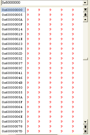

您好,我现在DSP往双口RAM写数,每次写入一个数,不仅这个地址里变成相应的数,双口RAM所对应的DSP映射所有地址都里变为这个数,现象见附图,请问什么原因呢,实在找不出来啦
