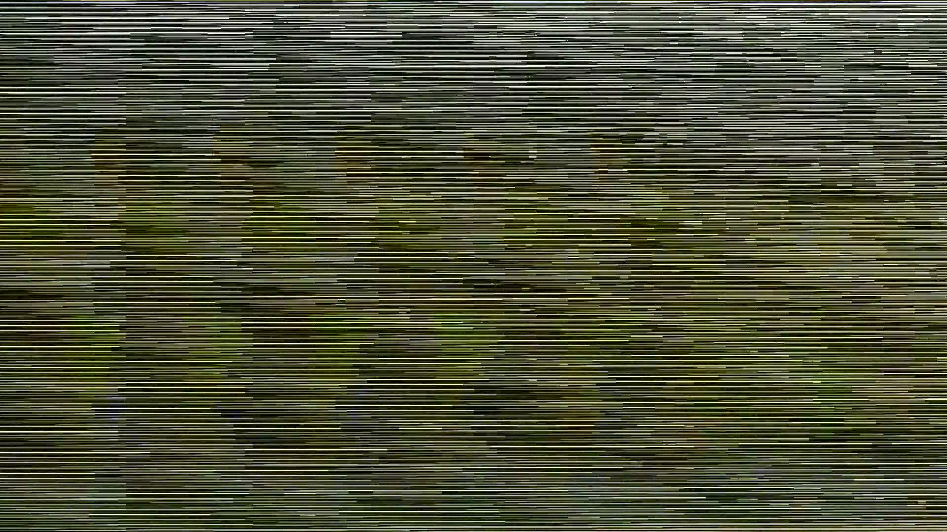

附件是出错的截图
附件是出错的截图
Could you try to modify
MP_SCLR_LINK_SLICE_SIZE_MAX_RE_TRY in file \mcfw\src_bios6\links_m3vpss\mpSclr\mpSclrLink_drv.c
试一下其他的值,可以自己填。
你这里提到的sclr 比例1:1是什么意思?mpsclr固定1080输出的
您好,我说的是sclr的缩放比例是1:1的,你刚才说的那个值我改了,6 8 2我都试了 没什么太大效果啊。 这个分辨率超过了500万了,不知道是你们哪里有限制吗?
Hi ,
我发现这里有笔误。你看看MP_SCLR_LINK_MAX_VERTICAL_SLICE_SIZE 这个值修改下看看
MP_SCLR_LINK_MAX_VERTICAL_SLICE_SIZE 和之前那个不一样了,那个是max_try, 重试次数。这个是slice大小。
