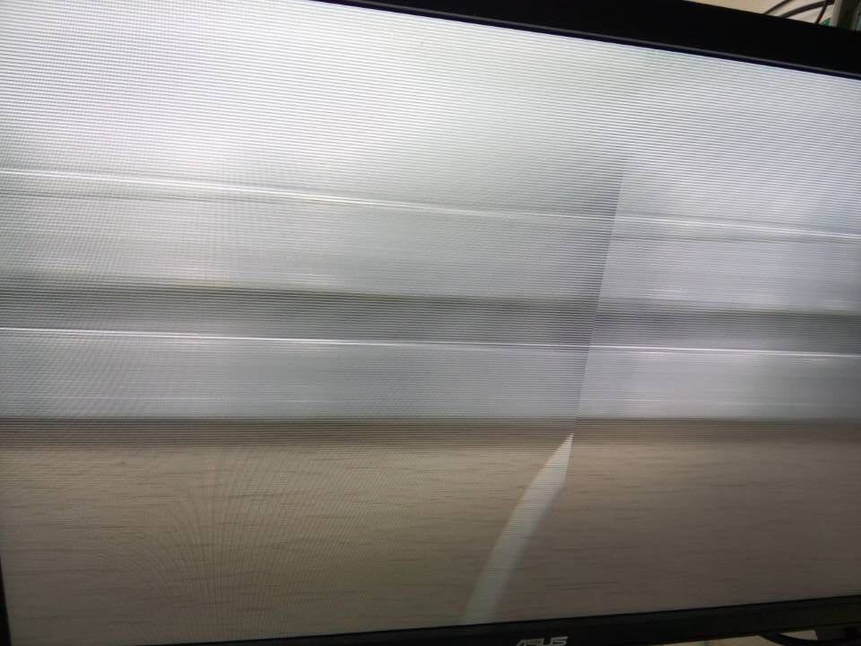

在385上采集hdmi信号,信号源是逐行的。然后设置成逐行扫描方式,但是采集尽量的yuv还是隔行的。有人知道是怎么回事吗?用的
ipnc_rdk3.8版本。

采集到的YUV你是如何判断隔行的? 隔行的话,帧的数量会多一倍,帧的高度会少一半的。
逐行变成隔行,按照你描述的这个数据链路是几乎不可能实现的吧,除非里面有哪一个描述不实,或者是判定有误。

数据链是cap——swms——dis。从显示出来的图像看应该是隔行yuv。
如果数据链是cap——dei——swms——dis就没问题。
ipnc_rdk采集的yuv一定要过dei处理吗?用rdk_dvr在8168上跑采集的yuv不过dei直接送swms然后显示是没问题的。

试过cap--dis,没图像。 cap-swms-dis图像就是附件中的那样。分成左右2半了,每半的图像都有明显的横条。像隔行视频一样的。但是我的视频源是逐行视频源。
