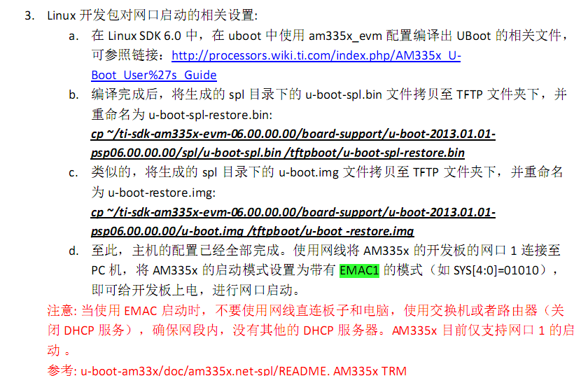

请问下 板子在上电的初期 应该是向服务器发dhcp请求包来申请ip地址,然后下载.bin文件吧?
现在的情况是 板子上电后串口没任何反应,也没抓到任何的dhcp discovery包,
ubuntu VM 已经按照《AM335x的网口启动及Flash烧写用户指南.pdf》描述 安装配置好DHCP服务:用本地的pc机dhcp和tftp测试都是ok的
目前 硬件工程师正在排查上电时序及信号的问题,软件也在并行走查软件问题

请问,您是直连到电脑还是通过了路由器/交换机,对应的网卡是100M的还是1000M的?
是通过路由器来连接的(路由器也已经关闭dhcp了,环境搭建是按照《AM335x的网口启动及Flash烧写用户指南.pdf》来配置的,应该没什么问题用其他的pc机与该linux 服务器对接是ok的)
pc网卡是 Gigabit的
是的,可以参考一下AM335x的TRM手册:26.1.8.4 EMAC Boot Procedure。这里把过程描述的比较详细了。
你现在用的网卡模式?以及配置的SYSBOOTpin是怎么设计的。
